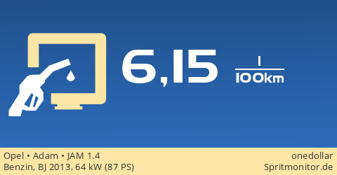

Alle detaillierten Ausgaben zu meinem
Benzinverbrauch: 6,15 l/100km - Opel, Adam, JAM 1.4www.spritmonitor.deGruß
Henry
