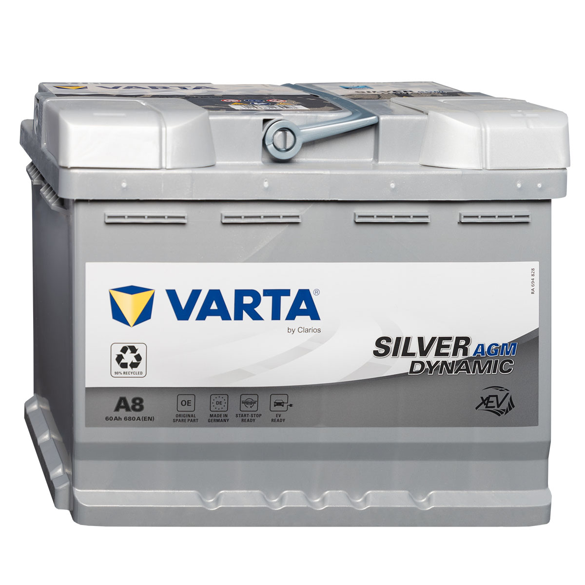

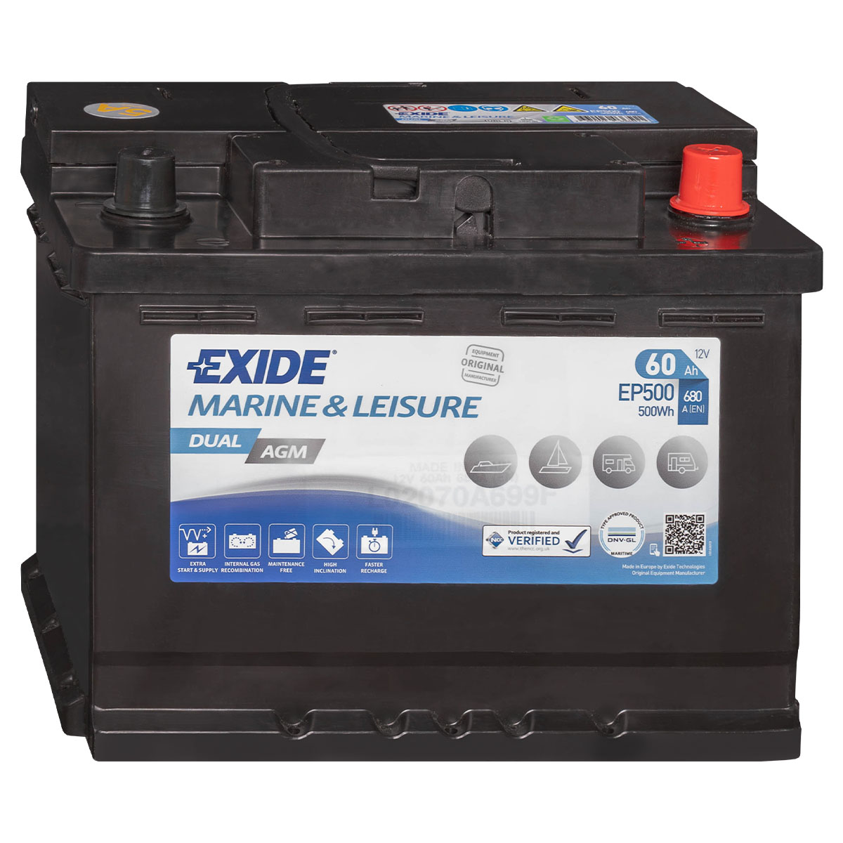

  • Eine Batterie eines namhaften Herstellers wie Varta, Exide ...
    VARTA A8 (D52) Silver Dynamic AGM Autobatterie 12V 60Ah | 16765

    Exide EP500 Dual AGM Versorgerbatterie 12V 60Ah | 21080
    Die Exide EP500 Dual AGM Versorgerbatterie 12V 60Ah überzeugt mit modernster AGM-Technologie und ist die ideale Wahl für anspruchsvolle Anwendungen. Ob als…
