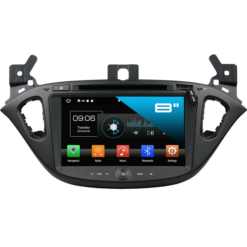

    Darum greifen viele zu einem Zubehörgerät was natürlich auch Vorteile hat..( keine Updates,oft noch zusätzlich mit CD,Spiegelung von Google Maps übers Handy,mit Adapter sogar über Lenkradtasten bedienbar usw.)

    Bei einem Zubehörgerät bin ich nicht sicher ob noch alles funktioniert oder welche Anzeigen nicht übertrageneren. Ich habe auch versuchte mich da schlau zu machen, aber es gibt viele Beiträge wo Probleme geschildert werden. Der erste Gedanke meiner Tochter war „ umrüsten auf Fremdradio mit Apple CarPlay“ 😉
  • ninja320
    Wenn Du auf ein Markengerät von Pioneer oder Kenwood zb umsteigst und den dazugehörigen Lenkradadapter mitbestellst gehen alle Deine Fahrzeugsteuerungen auch darüber wie zb.die Klimaautomatikanzeige oder das PDC, ohne Ausnahme....
    Die Geräte gehen ja bei rund 300€ los bis 800€ da ist ja schon mal eine Spanne dazwischen....
    Wenn Du zu ACR fährst und Dich mal beraten läßt wirst Du sehen daß Du mit ca.700€ auch ein super Gerät bekommst mit Adapter und incl. Einbau wo alles funktioniert und eben noch mehr wie CarPlay zb.
