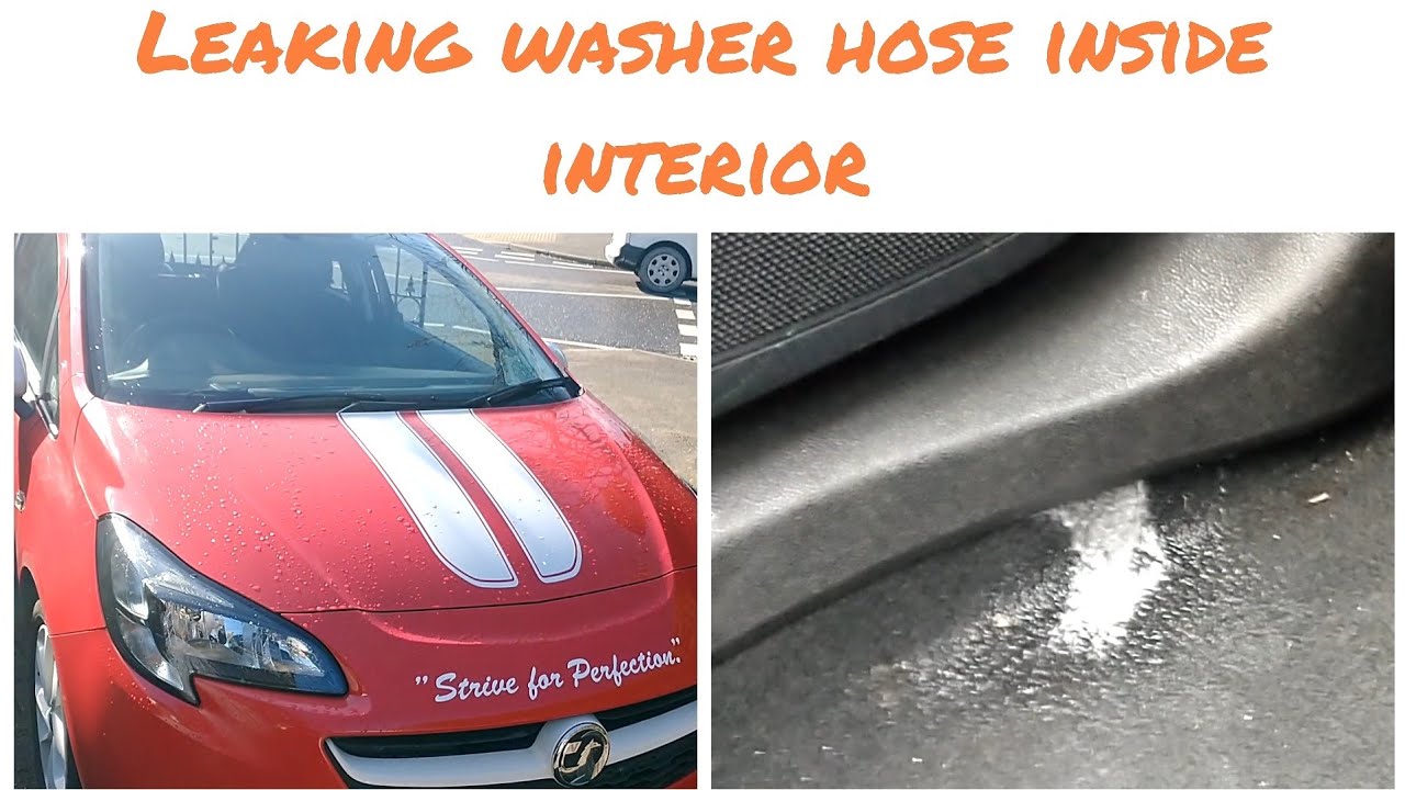

Weiß jemand was für einen Durchmesser die Wasserleitung hat ?
Vauxhall Corsa Wet Passenger Floor From Leaking Window Washer HoseCorsa with a leaking hose inside the interior floor caused by a burst rear window jet hoseyoutu.be -
