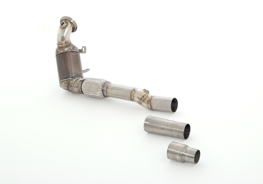

    Wenn ich es richtig verstanden habe suchst Du soetwas...
    friedrich-motorsport.de/63.5mm-downpipe-mit-sport-kat :m0045: mit Gutachten !
    friedrich-motorsport.de/63.5mm-downpipe-mit-sport-kat :m0045: ohne Gutachten / Zulassung !
    friedrich-motorsport.de/gr.a-anlage-opel-adam-s :m0045: oder friedrich-motorsport.de/gr.a-duplexanlage-opel-adam-s :m0045:

    Ahso, Du willst einen 200Zellen-Kat unter das Auto verlegen wahrscheinlich wegen der Hitzeableitung vom Turbo und hast schon eine Anlage....
    Ich denke da mußt Du zu einem Tuner der Abgasanlagen fertigt und Dir den Kat einschweißt....
    Der müsste dann ab Turbo bis zur Mitte des Fahrzeugs die Anlage ändern....Das wird aber wohl lhne Tüv sein aber machbar ist das...
    Hier in Deutschland gibts natürlich ein paar Adressen die das machen würden denke ich.....
    Aber umändern und schicken ist wohl schwierig....

    Ho capito bene che volete posizionare il catalizzatore sotto l'auto o volete saldarlo nel downpipe?
    L'intero controllo del motore è sintonizzato sul catalizzatore vicino al motore, la mia raccomandazione è di lasciarlo a quello, cioè downpipe con catalizzatore.
    Per questo è necessario un catalizzatore in grado di resistere alle temperature vicine al motore.
    Poiché un buon catalizzatore non è molto economico, ricorrerei alla soluzione collaudata di Friedrich e venderei la parte acquistata a buon mercato.
    Willst du den Katalysator unter das Auto verlegen oder in das Downpipe einschweißen?
    Die gesamte Motorsteuerung ist auf den motornahen Katalysator abgestimmt, meine Empfehlung ist, es dabei zu belassen, d.h. Downpipe mit Katalysator.
    Dazu benötigst du einen Katalysator, der Temperaturen in der Nähe des Motors aushalten kann.
    Da ein guter Katalysator nicht sehr billig ist, würde ich die bewährte Lösung von Friedrich verwenden und das billig eingekaufte Teil verkaufen.
