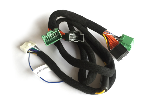

Irgendwie wird das Gerät mit einem Spezialkabel dazwischen geschalten. Frag mich nicht wie genau das funktioniert.
https://www.acr-allendorf-onli…0dsp-iso36-opel-5480.html
Btw. wäre dies das richtige Kabel? Astra J, Mokka?

Ich glaube für den Adam mit IL4 gibt es kein Adapterkabel. Aber ich lasse mich gerne eines Besseren belehren.
Oh. Nein
Aber gibt es den Mokka nicht auch mit IL4? Oder siehst Du am Kabel schon das es nicht passt?
Hier ein Bild der originalen Stecker vom IL 4, aus Post Hilfe,benötige Pinnbelegung vom Intellilink 4.0
Leider sieht man die Stecker auf dem Bild im Shop nicht genau von vorne, könnte passen.
Axton meint es geht und hat mir das passende Kabel vorgeschlagen. Bereits gekauft, werde testen.
Lt. meiner geposteten Steckerbelegung kann das garnicht funktionieren, also aus dem Radio per PreOut und dann wieder ins Radio per PostIn. Das Teil wird normalerweise zwischen Radio und Endstufe eingespeist, ich bin gespannt auf deinen Test.
Das Kabel wird verwendet, um dem Vorverstärker die Lautsprecherausgänge zuzuführen (High-Level-Input). Die Chinchbuchsen am Gerät geben dann das durch den DSP gejagte Signal an die Endstufen.
