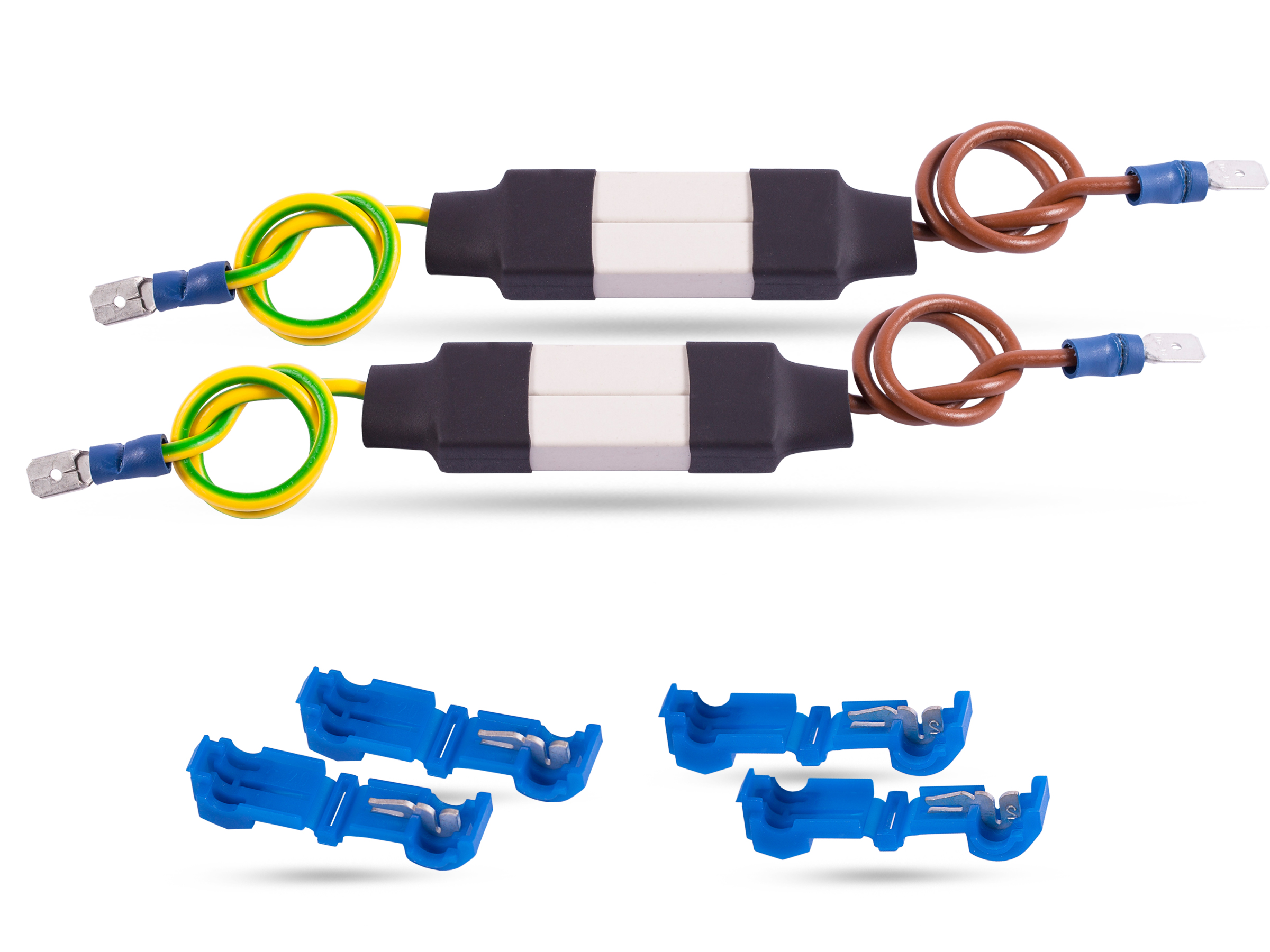

Weil ich links geblinkt habe, bei rechts kommt selbe. Verkäufer hat schon geantwortet. Es muss noch zusätzlich ein Lastwiderstand rein
"vielen Dank für die schnelle Rückmeldung.
Um die Fehlermeldung zu vermeiden, benötigen sie zusätzlich den Artikel B10390"2x Lastwiderstand - CAN-bus FIS - Wizard, für LED TFL, Blinker, Rücklicht
2x Lastwiderstand - CAN-bus FIS - Wizard, für LED TFL, Blinker, RücklichtFür LED Blinker, Rücklichter, TFL Bei modernen Fahrzeugen mit CAN-bus / FIS-Überwachung für die Beleuchtungseinrichtung kann es vorkommen, dass…www.benzinfabrik.com -

Es stand aber das dran:
Canbuskompatibel: ja ( ohne integrierte Widerstände)
Von daher müsste es ja gehen.Hätte mir gestern schon auffallen sollen, wären die gleich wieder raus geflogen. Aber hatte nur Warnblinker an, da gabs kein Fehler
Mal schauen ob die Teile da Platz haben.
3x blinkt er normal wenn man nur antippt, danach blinkt er schneller. Fehler kommt aber gleich.
