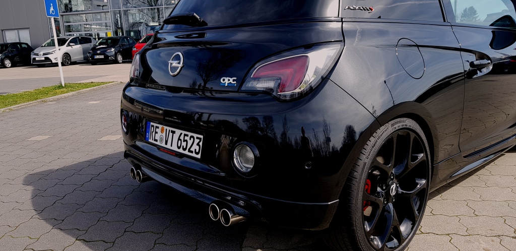

  • Halo @AlinaNagel, :bye:
    Den Modell und Art von den Abgasanlage ist natürlich jeder selbst überlassen was er haben möchte.
    Ich habe mir für FMS entschieden mit ESD und Duplex. Sehe Bilder in meine Galerie.
    Andere Usern möchte gerne nur ein Endrohr haben.
    Bei ein Duplex mit 2 Endrohren (links und rechts) muss die Heckdiffusor bearbeitet werden bzw ausgeschnitten.
    Es gibt "kein" Diffusor die bereits links und rechts ausgeschnitten sind .
    Ich habe mir die ESD mit doppelrohrendstucken beim FOH montieren lassen und den Diffusor haben die auch ausgeschnitten.
