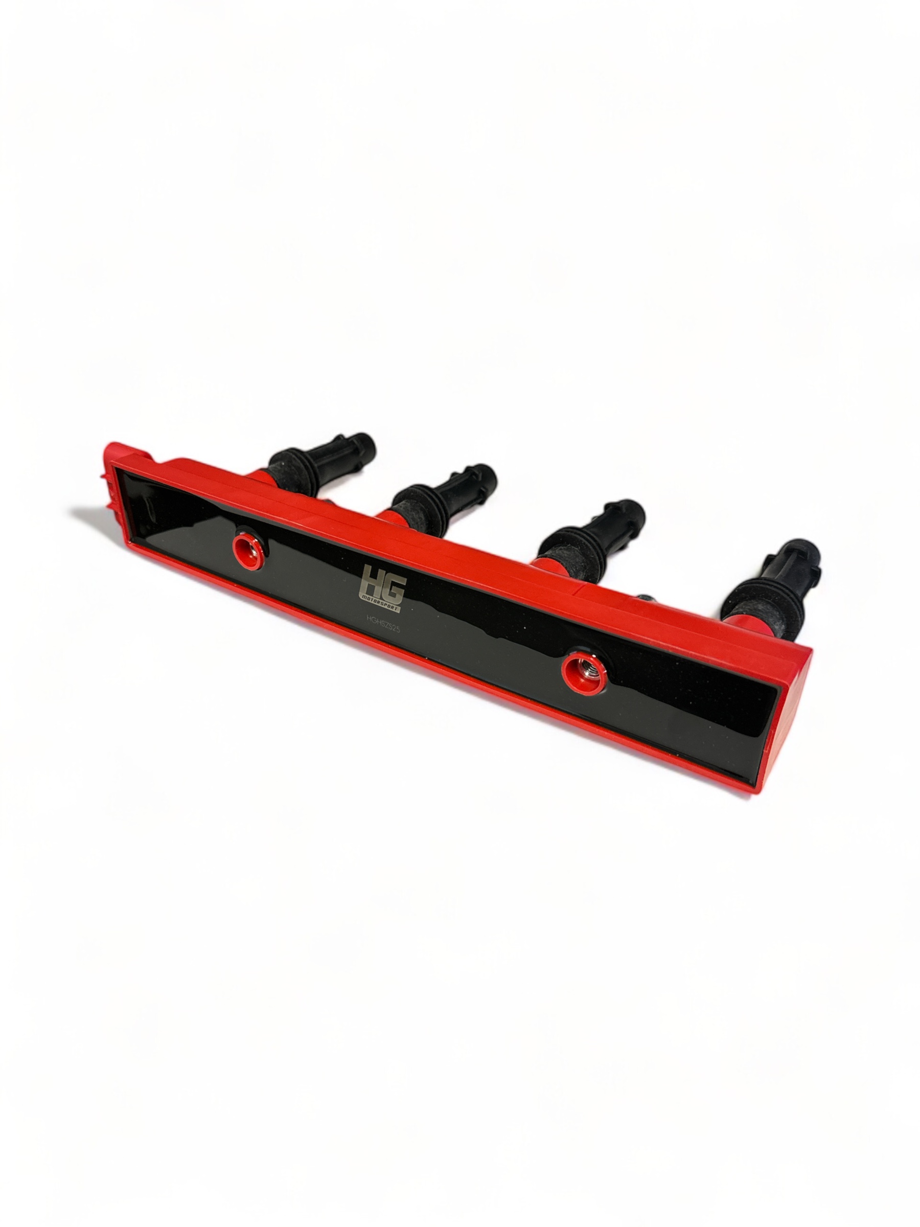

    Ich wr in der Opel WKS
    Weil ich seit monaten Ruckler habe beim Gasgeben.
    2 mal inspektion niemand was fegstellt
    heute sagte man mir das es an , korrodierten Zündspulenkontakten liegt
    Also 1 von 4 hatte grünspan angesetzt.
    Aber ich habe erst 29,000km weg
    Kostepunkt 430€ für die erneuerung plus Zündkerzen 150€
    Ist das normal das die nach 30t km schon eine macke hat?

    Da hast Du aber mal so richtig zu viel bezahlt.... :no:o_O
    Ein Zündmodul gibts im Zubehör zw. 75 und 150€ je nach Marke,also sagen wir mal rund 100€ und das ist in 10min selbst gewechselt.
    Dann noch die 4 Kerzen und Du bist mit 150€ durch......
    Dein Preis ist eine Frechheit zumal die nix reinigen sondern einfach nur austauschen und neu machen....
    Das Thema Zündspule sollte nicht sein,kann aber bei 20000 oder erst bei 50000 oder mehr KM vorkommen....
    Abhängig von Fahrprofil,Motorwäsche,Feuchtigkeit usw...

  • Die Zündspule ist leider ein bekanntes Problem beim Adam. Leider hat es dich jetzt auch erwischt.
    Die Kosten hingegen überraschen mich. Das ist schon arg teuer...

  • Ja, ja das leidige Thema Zündspule, wie Domi schon sagte ein bekanntes Problem so ab 30000 km Laufleistung. Auch meine vor 2 Wochen erstandene Mandarine hatte dieses Problem als ich vom Hof fuhr.
    Da ich nicht warten wollte und die lange Fahrt zum Händler auf mich nehmen wollte habe ich das original Opel Teil bei MyParto für € 136,00 bestellt und ohne Kenntnisse in ca. 3 Minuten eingebaut - ist wirklich auch für einen Laien ein Kinderspiel. Aber schon krass, was die beim FOH dafür verlangen.
  • Alter Schwede, was für Preise! o_O Ich musste für die Zündleiste letztes Jahr gar nichts bezahlen. Ich weiß nicht ob das über Kulanz oder Zusatzgarantie abgerechnet wurde. Aber nochmal lasse ich das nicht machen. Die Leiste kostet wie hier schon beschrieben rund 100 Euro. Die Arbeit besteht aus: Deckel und Stecker abziehen, die zwei Schrauben lösen und die Leiste herausnehmen...dann natürlich mit der neuen Leiste alles wieder zurück. Unfassbar was der Händler dafür abruft.
