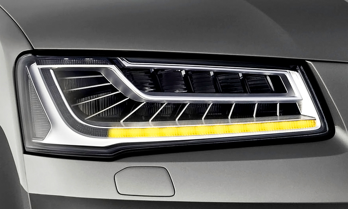

Wenn dein LED Blinker so aussieht, wie auf dem Foto, dann sollte autoseitig der Stecker passen. Es sei denn, da wurde was gebastelt. Kannst du ein Foto machen, also, von dem, was aus dem Auto kommt?
