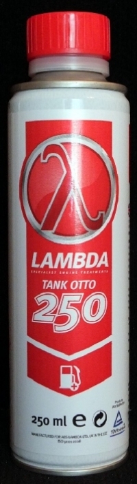

    Es geht um das Additiv AB03, für alle Neugierigen hier mal gleich ein Bild :lol:
    Additiv AB03 120 ml.JPG :m0045:
    Dieses Additiv reduziert signifikant Ablagerungen im Brennraum und beugt damit auch Motorschäden durch SPI vor.
