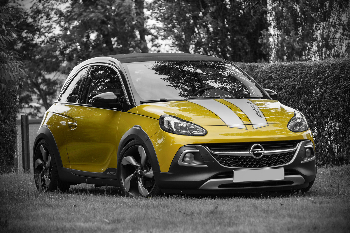

gut 4 Monate habe ich meinen Adam noch, Zeit also für ein kleines Fazit:
Den Adam habe ich mir damals aus der Not heraus geleast, mein altes Auto war weg und ich brauchte schnell Ersatz. Ich fahre damit fast nur zur Arbeit, 90% alleine – deshalb sollte was Kleines, Schickes und Bezahlbares her.
Zu der Zeit kam der Rocks grade raus, deshalb entschied ich mich gegen den normalen Adam. Ich wollte „was neues“ fahren und der Offroad Look gefiel mir besser.
Da ich ein Perfektionist bin hat die Entscheidung entsprechend lange gedauert, auch wegen der Farbe musste ich mich 3-mal umentschieden…
Letztendlich wurde es das schöne Diamond Yellow mit fast Vollaustattung, genauso wie er im Prospekt abgebildet war. Gute 3 Monate später, pünktlich an Weihnachten 2015 holte ich ihn ab.

Leider hatte ich auch noch ein schwierigeres Problem: Die A-Säule knarzte gut 1 Jahr lang bei jeder Unebenheit auf der Fahrbahn. Extrem nervig.
Erst nach vielen Werkstattbesuchen, einer neuen Scheibe und ein neu lackiertes Dach wurde der Fehler gefunden und repariert. Es waren gepfuschte Schweißnähte.
Weiterhin war die Abdeckung um die Scheibenwischer falsch/schief montiert, trotz Neueinbau hielt die Dichtung zwischen Motorhaube und Abdeckung nie wieder. (Schmort immer noch munter auf dem Motor herum)
