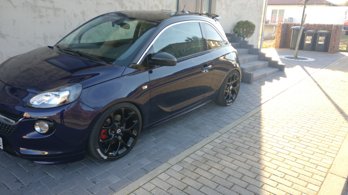

  • Sommerreife wurden gestern montiert und heute war ich beim TÜV.
    H&R 35mm Tieferlegung und 45mm Spurverbreiterung auf allen Achsen wurde eingetragen!

    Dafür ist der Inoxcar MSD laut ihm nicht für meinen Adam gültig.
    In der KFZ liste vom Hersteller steht eine andere Nummer zu meinem Fahrzeug.

    Laut Inox ist der MSD ja Eintragungsfrei aber die Nummer stimmt eben nicht über ein.
    Da es ja bei dem Adam eigentlich keine Unterschiede geben sollte werde ich mal den Händler Kontaktieren.
    Die Nummer meinte er wäre für Model bis 2014. Meiner 2017, dann eben nicht mehr.
    Ich soll ihn dran lassen und das Papier mitführen. Wenn die Polizei mich bezüglich des Auspuffs ansprechen sollte vorzeigen. Laut ihm "die gucken da eh nicht so genau wenn du dehnen ne e-Nummer vorlegst" sollte das kein Problem sein und die lassen mich weiter fahren *hoffentlich*. Zum Abschluss meinte er noch das er ja eh viel zu leise sei und die da eh nicht kontrollieren würden.

    Den Adam S gibt es aber erst seit 2015, auf der Herstellerseite steht 2015-. Den MSD gibt es nur für den Adam S und nicht für den "normal" Adam. Papiere gibt es für Produkte mit einer e-Kennzeichnunge-Kennzeichnung nicht.
    Von welcher Nummer redest du, kannst du sie nennen?
    Zitat
    Vorschalldämpfer
    Vorschalldämpfer bzw. Mittelschalldämpfer sind zulassungsfrei. Es existieren keine Zulassungspapiere. Jedoch sind diese auch nicht nötig. Die von Inoxcar verwendeten Schalldämpfer entsprechen in der Bauart hier den Originalen, daher dürfen diese verbaut werden. Leider gibt es trotzdem immer wieder Sachverständige, die trotzdem nach einer ABE verlangen und so für Ärger und Unmut sorgen. Der Grund, warum diese Schalldämpfer aber überhaupt auffallen ist, da diese aus Edelstahl gefertigt sind. Wären sie schwarz (lackiert oder aus Stahl gefertigt), würde sich niemand daran stören.
    Wieso hast du den MSD eigentlich beim TÜV vorgeführt und welche Papiere führst du nun mit?
