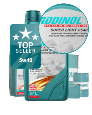

  • Ich habe in unseren Adam nach 2tkm mit dem Werksöl folgendes eingefüllt:
    Ölfinder für PKW, Motorrad und mehr – ADDINOL Ölwegweiser
    Finden Sie das passende Öl für ihr Kraftfahrzeug mit dem ADDINOL Oilfinder. Ölwegweiser für PKW ✔ Motorrad ✔ Traktor ✔ LKW ✔
    www.addinol.de
    Datenblatt zum Öl
    Seitdem läuft der Motor spürbar ruhiger und weicher.
    Ein 5W40 kommt dann rein, wenn die Garantie rum ist :D
    BTW: Ein 0W40 ist auch nicht immer das Optimale, kommt auch etwas auf das Fahrprofil an. Bei viel Kurzstrecke ist ein 5W40 besser geeignet, da anderes Additivpaket.

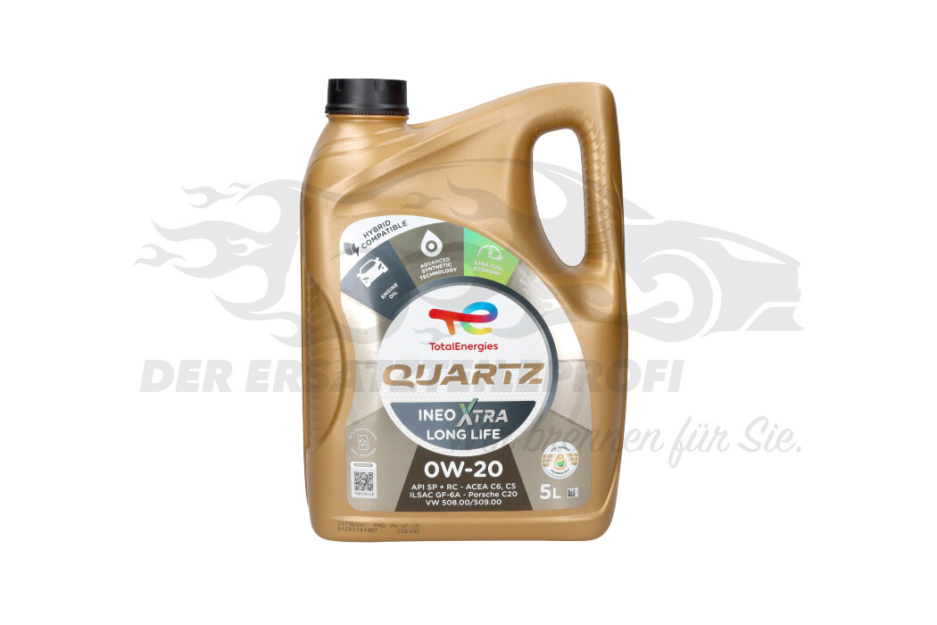

    Mich würde es interessieren, welche Öl Sorten ihr im Einsatz habt, statt original GM Öl?
    Mein FOH hat aus kostengründen kein GM Öl Dexos2 (für Sauger Motoren) mehr in der Befüllung, sondern TOTAL.
    Es ist günstiger und hat keine negative Auswirkung auf mögliche Garantie- / Kulanzansprüche.
    Freigabe GM Dexos2
    Total Quartz INEO MDC 5W-30
    Spezif. API SN / CF
    ACEA C3

  • Aktuell ist das Addinol Super Light 0540 5W40 drin. Hat zwar keine Opel Freigabe, dafür die MB, Porsche etc...
    Läuft auf jeden Fall besser als mit dem Dexos 1 Mist... ;)
