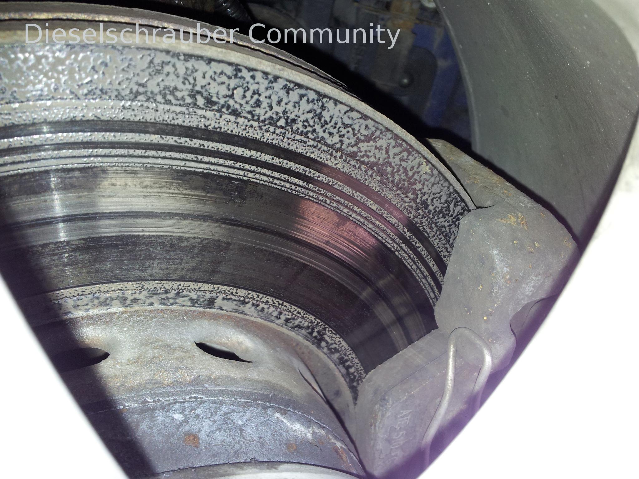

  • Als erste muss man sagen, dass die Beläge KEINE Keramikbeläge sind, auch wenn der Name anderes suggeriert... ^^
    Im Prinzip sind die mit den Standardbelägen vergleichbar, mit dem Unterschied, dass der Bremsstaub heller ist und daher auf silbernen Felgen nicht wirklich auffällt, von daher ist der Vorteil eigentlich schon da.
    Nachteile sind, wie man in einigen Foren liest, dass die Beläge manchmal recht stark quitschen(zumindest anfangs, später soll es besser werden) und auch dass bei manchen die Bremsscheiben sehr schnell verschlissen waren(sollte aber nicht sein, da die Beläge keine aggressiven sind wie z.B. die Rennsportbeläge).
    Auch muss beim Bremsen wohl das Pedal etwas fester gedrückt werden um die passende Bremsleistung zu haben...
    Erfahrungsbericht ATE Ceramic Bremsbeläge
    community.dieselschrauber.de
    Muss jeder selbst wissen, Wunder darf man von den Belägen nicht erwarten... ;)
    Wer bessere Bremsleistung als Serie will, der sollte die Ferodo DS Performance Beläge nehmen(falls für den Adam verfügbar), die aber dann ebenfalls in Verbindung mit glatten Scheiben wie die Ceramicbeläge...
