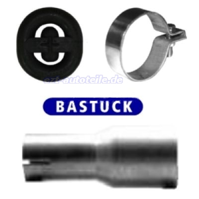

  • Heute habe ich die Edelstahl Gruppe A Sportauspuffanlage von Bastuck erhalten! Am kommenden Montag wird sie von meinem FOH montiert.
    Folgendes hatte ich bei EZT-Autoteile.de bestellt:
    1 Stück OLCD.1P - Verbindungsrohr vorne für A12XER Motor
    1 Stück OLAD.2 - Verbindungsrohr Mitte
    1 Stück OLAD.70E - Endschalldämpfer mit Doppel Endrohr und Lippe 2 x 70mm
    1 Stück A63.42.5.VW - Adapter Komplettanlage auf Kat
    3 Stück SCH63 - Auspuffschelle Edelstahl 63mm-68mm
    1 Stück SCH43/B - Bandschelle Edelstahl 43-47mm
    Die EG-Genehmigung ist auch dabei. Ich werde ein paar Bilder machen von der Montage und Euch berichten, wenn die Anlage drunter ist.

    Hier die Preise mit Deutscher MwSt von 19%:
    1 Stück OLCD.1P - Verbindungsrohr vorne für A12XER Motor, € 122,87
    1 Stück OLAD.2 - Verbindungsrohr Mitte, € 110,63
    1 Stück OLAD.70E - Endschalldämpfer mit Doppel Endrohr und Lippe 2 x 70mm, € 375,85
    1 Stück A63.42.5.VW - Adapter Komplettanlage auf Kat, € 23,23
    3 Stück SCH63 - Auspuffschelle Edelstahl 63mm-68mm, 3x € 8,38
    1 Stück SCH43/B - Bandschelle Edelstahl 43-47mm, € 11,28
    Total Kosten der Auspuffanlage inkl. Versand ohne Montage € 674,90
    Für die Schweiz zahlte ich keine Deutsche Mehrwertsteuer von 19%, dafür bekomme ich dann noch eine Rechnung vom Zoll mit der Schweizer Mehrwertsteuer von 8% und einer Bearbeitungsgebühr. Natürlich war der Versand etwas teurer.
    Alles wird übrigens in einem Paket versendet, dessen Aussenmasse kleiner als 120 x 60 x 60 cm ist und deswegen nicht als Sperrgut gilt.
